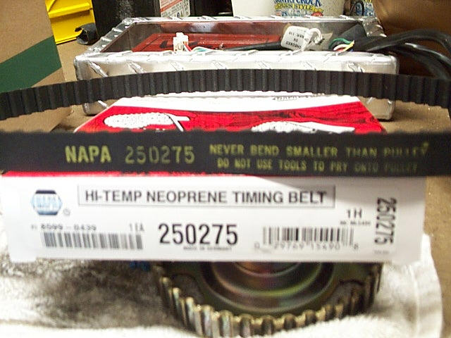

Herstellung erfolgt für die Fa. Gates von Conti in Hannover. NAPA: 250275 ist ebenfalls aus Hannover und identisches Produkt.
Bild klick hier
Ok.. hier für alle komplett:
Zahnriemen für GL1500
("Hersteller" - PartNr.)
Gates - #T275
NAPA - #250275
Goodyear - #40275
