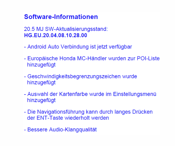

Das ist das letzte Update (Database Karte). Das Update hat den Namen: HG.EU.20.04.08.10.28.00
27.07.20, 19:30:28
Jelle sein Update ist das aktuelle für 2020
Habe heute offiziell von Honda diese Mitteilung erhalten (s. Anlage)
Außer die Geschwindikkeitsbegrenzungsanzeige hat es alles bei mir geladen.
Rainer :awg:
